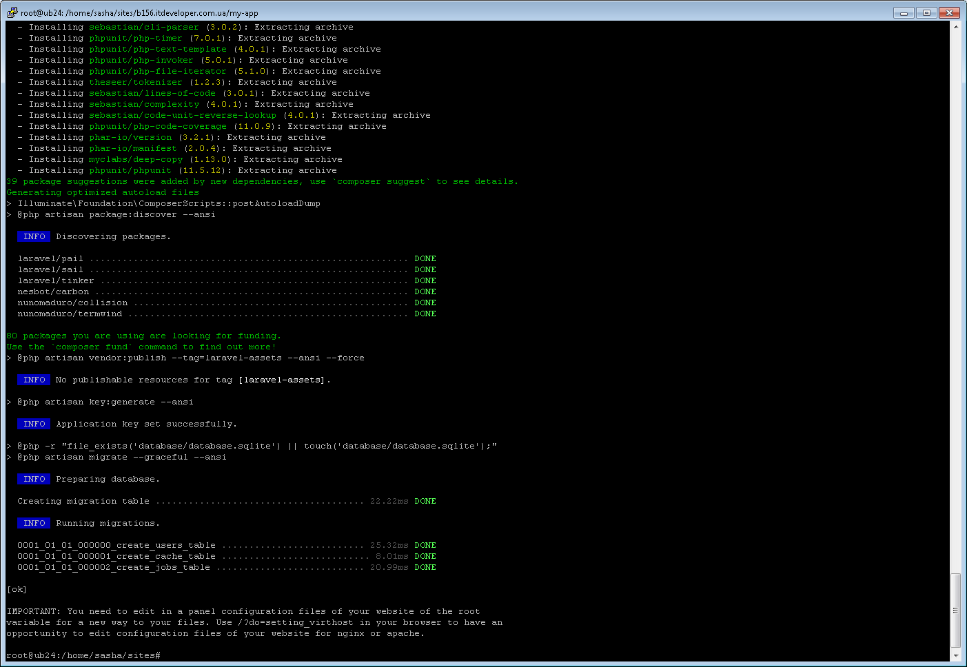

brainy-core --cms +laravel sasha /sites/b15.itdeveloper.com
Пример успешного процеса
Так же установите brainy-core последней версии
apt-get update && apt-get install brainy-core
