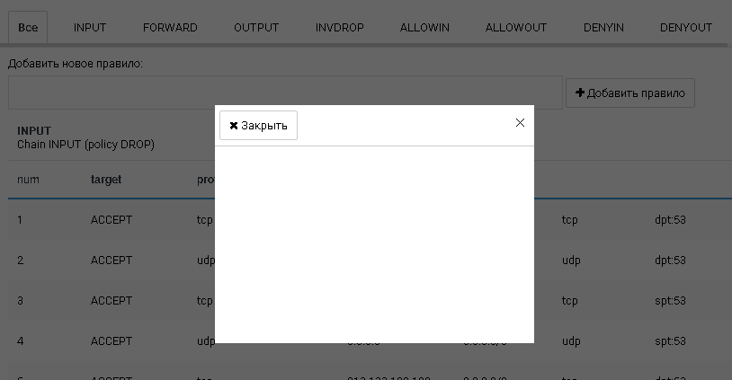

Сообщение KyKyIIIKuH » Вс июл 29, 2018 4:35 pm
Добрый вечер.
Как добавить правильно правило?
конкретно интересует данное правило
iptables -I INPUT -p tcp --dport 80 -m string --string "Host: apps.social-chat.ru" --algo bm -j DROP
пытался разными способами, результат ниже.
в списке правила нету.

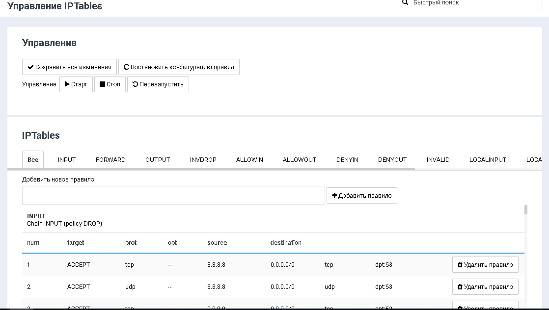

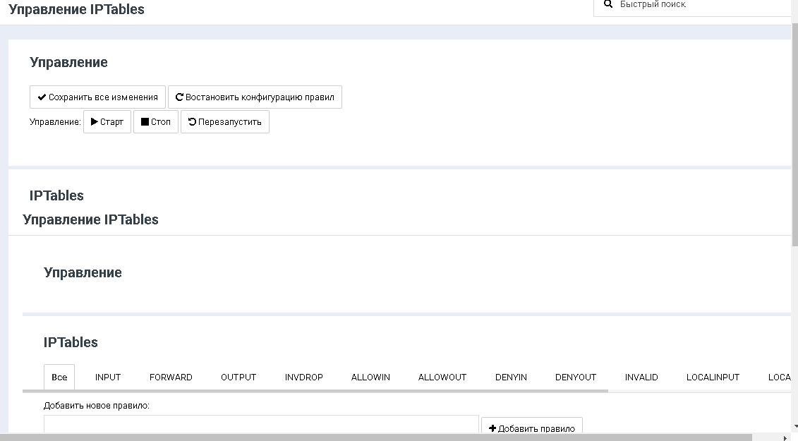

Сообщение KyKyIIIKuH » Чт авг 02, 2018 7:55 am
Если нажать "Восстановить конфигурацию правил"
то немного идет смещение.
До восстановления правил.
После восстановления правил.
также опечатка присутствует "Востановить конфигурацию правил"
