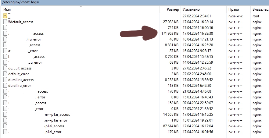

/etc/nginx/vhost_logs
Логи по 200 мб. Есть очучение, что ротация логов в этой папке не работает.
Хотя все прописано, вроде бы...
