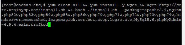

Настраивать php я к сожалению не умею. Поэтому прошу помочь, что нужно докрутить в свежеустановленной BrainyCP? Возможно, что-то попросту не настроил? Что устанавливал указал на скриншоте. Буду благодарен за любую помощь.[img]

Возможно, кому-то окажется полезным, но проблему решил таким образом.
Поигрался с версией MySQL и MariaDB, и под каждую версию подкидывал поочередно каждую версию php, начиная от 5.5, заканчивая 7.2.
Пару связок оказались рабочими А именно php 5.6 и MySQL 5.6, Еще работало на пхп 5.4 и mariaDB 10.1, но решил оставить php 5.6 и MySQL 5.6.
