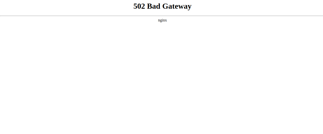

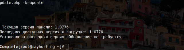

Было бы хорошо если бы Вы сказали как решить эту проблему. Потому-что получил тоже самое после обновления. Выполнял service nginx restart
Получил Redirecting to /bin/systemctl restart nginx.service и это не решило проблемы.
Снимок экрана_2019-02-20_20-05-43.png (164.83 КБ) 38069 просмотров
Снимок экрана_2019-02-20_20-04-35.png (10.45 КБ) 38069 просмотров
Re: пропала панель
Сообщение Akrobs » Ср фев 20, 2019 6:10 pm
lisok77 писал(а):
Ср фев 20, 2019 6:06 pm
Это пробовали?
yum -y remove brainy-php5-zendopcache
yum install -y brainy-php5*
systemctl start brainyphp-fpm
systemctl enable brainyphp-fpm
/etc/brainy/src/compiled/php5/bin/php /etc/brainy/scripts/update.php -k=update
