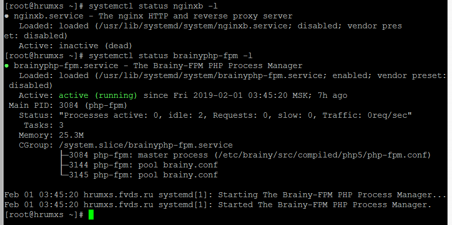

Пустая страница при открытии ПУ по адресу https://82.146.61.217:8000/
При этом сам сервер работает: в консоль логинится, сайты открываются, FTP подключается.
Проблема появилась после того как я в панели в разделе "Вебсервер - Оптимизация работы сайта" нажал на кнопку "оптимизировать", после чего ПУ зависла и теперь нет возможности войти в неё.
Перезагрузка сервера не помогает. Как восстановить доступ в ПУ или переустановить её?

systemctl status nginxb -l
и
systemctl status brainyphp-fpm -l
покажите вывод этих двух команд

вот

Проблема решилась перезапуском панели:
systemctl restart nginxb
Нашел эти команды в ваших ответах в других темах. Спасибо.
