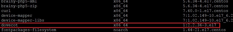

После установки ПУ, если запустить обновление, то обновиться пакет dovecot, после чего почта не работает. Как выяснилось в ПУ установлен dovecot 2.2.27, а при обновлении система устанавливает dovecot 2.2.36-3.

Akrobs, покажите вывод команды
rpm -qa | grep dovecot
потом сделайте
и переустановите dovecot с панели
если проблемы у вас сохранится, свяжитесь с нами по скайпу
Re: Установка на CentOS 7.6 [Обновлено]
Сообщение Akrobs » Чт дек 27, 2018 6:36 pm
Чт дек 27, 2018 8:45 am
потом сделайте
Вот:
dovecot-2.2.27-10.el7.centos.x86_64
dovecot-mysql10.3-2.2.27-10.el7.centos.x86_64
Это вывод из CentOS 7.6 и последняя версия ПУ.
Я установил заново, как писал выше, проблем нет. Можно обновлять.
