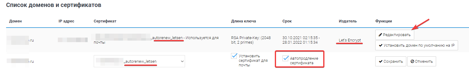

У меня на последней версии 1.09 все решилось само собой. Атопродление заработало.
Может у Вас галочка на сертификатах не стоит с автопродлением?

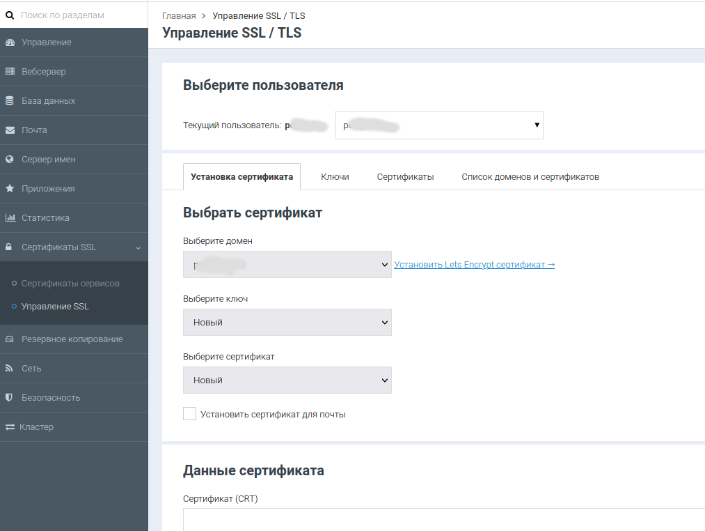

PS Где находится вкладка, чтобы посмотреть "список доменов и сертификатов", как на вашем скрине?
Все вкладки прокликал, не увидел такой.
Прилагаю скрин, как у меня отображается в разделе сертификатов, для домена с уже подключенным сертификатом.
О наличии подключенного сертификата видно только в самом низу страницы, там список ранее сгенерированных сертификатов, его на скрине не видно.
Снимок экрана от 2021-11-22 17-24-22.png (72.41 КБ) 65711 просмотров
