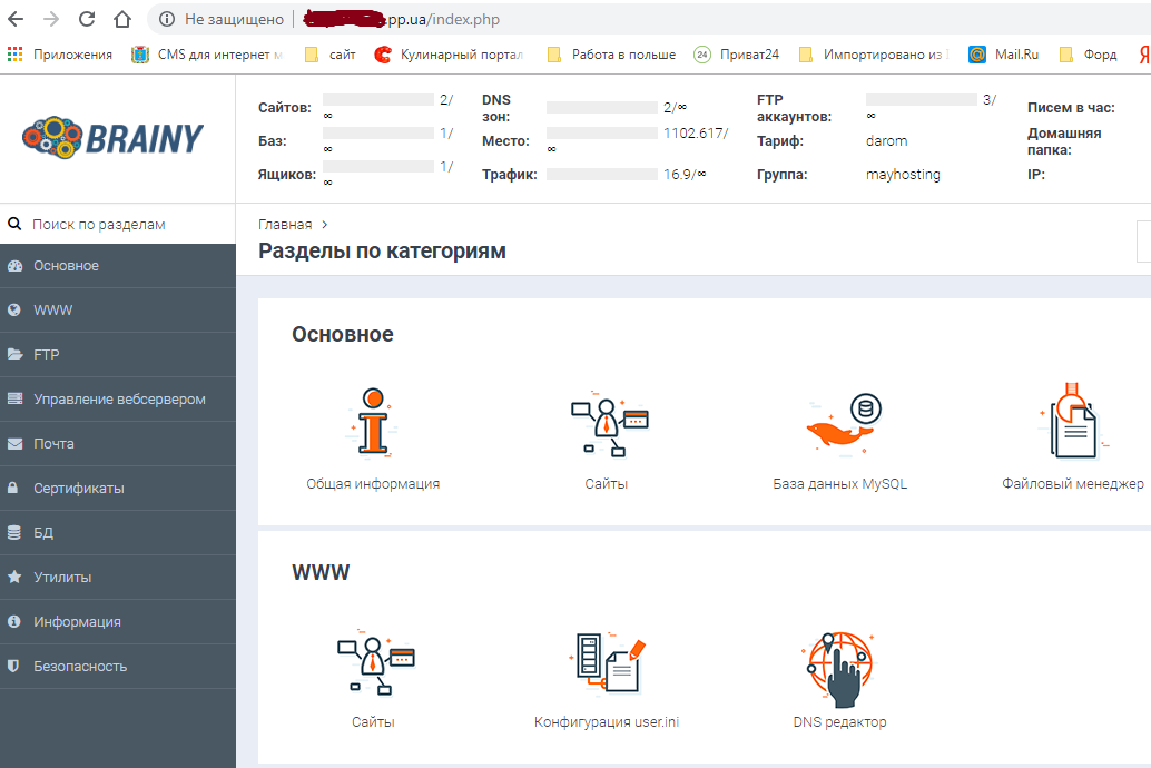

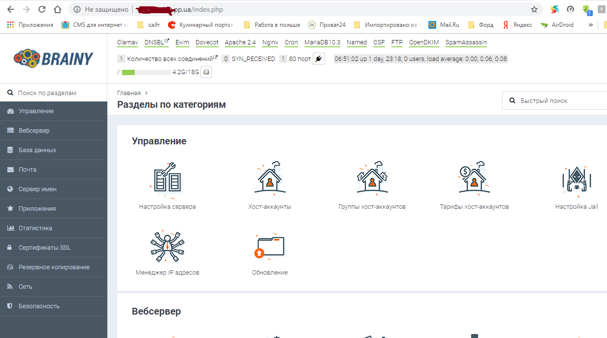

А у меня вход в ПУ и в самой ПУ сертификат почему то не стает, хотя в настройках указано что установлен. Как исправить?
Панель админа.png (89.33 КБ) 33494 просмотра
Сертификаты сервисов.png (73.68 КБ) 33494 просмотра
Панель клиента.png (76.97 КБ) 33494 просмотра

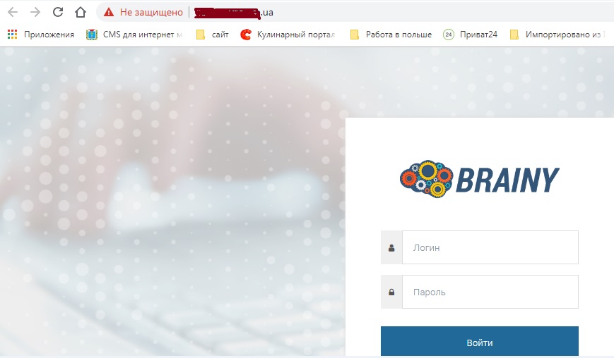

Сообщение lisok77 » Ср янв 23, 2019 12:14 pm
Вот еще почему то не добавилось
Вход в панель.jpg (64.5 КБ) 33493 просмотра

Спасибо за помощь, только что попробовал зайти https://мояпанель.пп.юа и все нормально, я просто заходил http://мояпанель.пп.юа (http:// не было видно в адресной строке) поэтому и было как на скриншотах. Вот как настроить что бы когда водил мояпанель.пп.юа попадал на https://мояпанель.пп.юа. В ПУ такая функция есть только для добавленных доменов.

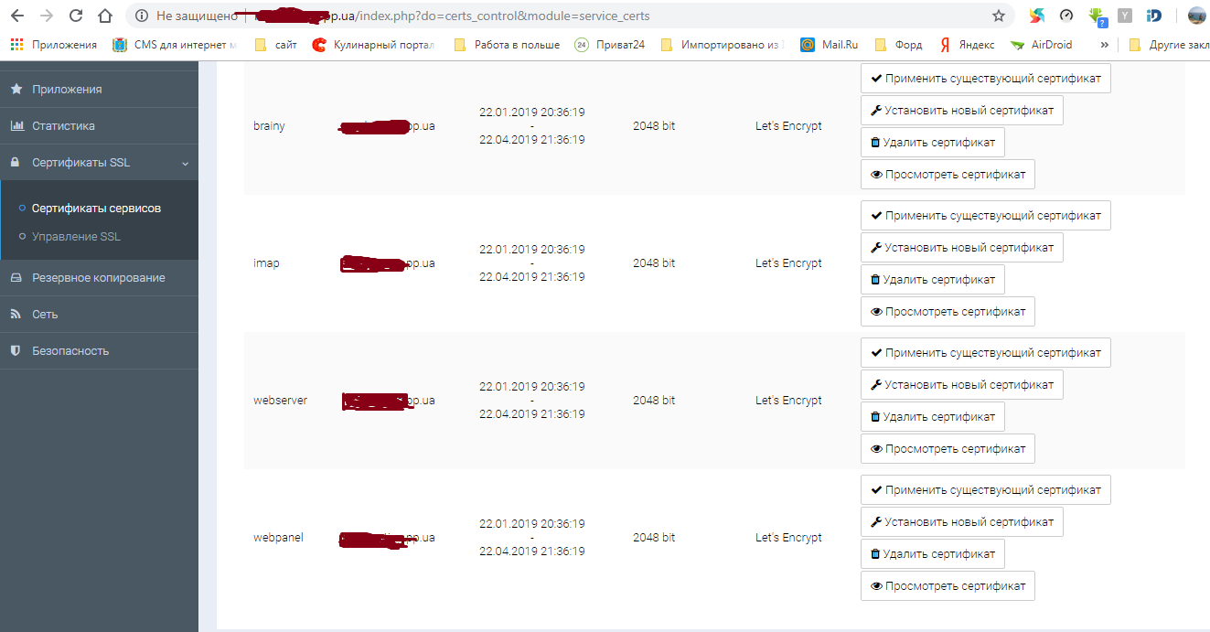

Сообщение Akrobs » Сб фев 09, 2019 3:48 pm
Всем доброго вечера.
Недавно обновились пакеты от ПУ, снова перестали работать сертификаты. Помогло такое решение:
Заходим в Сертификаты сервисов ->Brainy->Просмотреть сертификат, нажимаем установить, на предложение перезаписать - соглашаемся. После чего, снова вход в ПУ работает и нет предупреждения о незащищенном соединении.
