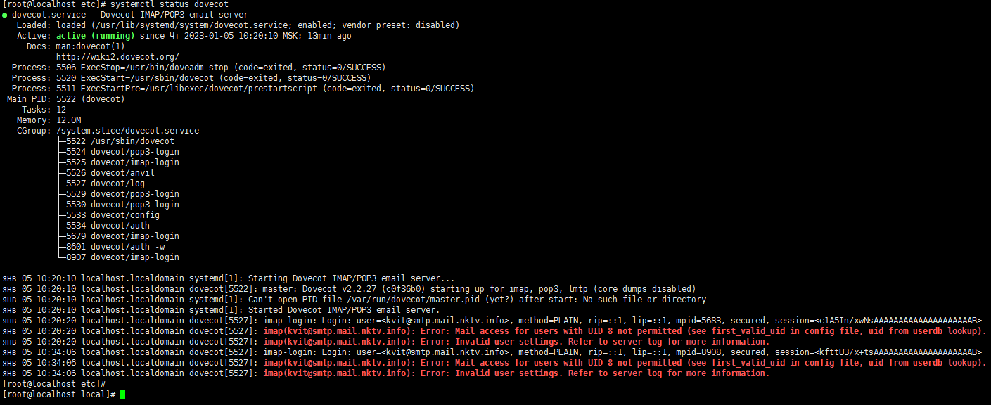

Mail access for users with UID 8 not permitted
Добрый день. Создал сайт и почтовый ящик в панели управления. Пытаюсь зайти на почту через Roundcube и выходит сообщение "Неудачное соединение с IMAP сервером". Сервер на centos 7. Подскажите как поменять этот uid, или иные решения данной проблемы. Большое спасибо!

Re: Mail access for users with UID 8 not permitted
Спасибо, разобрался. Глупая проблема, на которую ушло полтора дня...
Я в панели управления создал пользователя с логином "mail". В ОС уже существует оказывается такой пользователь (в etc/passwd), и он с uid=8, gid=12, как раз. Вобщем снес в панели этот хост-аккаунт и создал новый с названием организации.

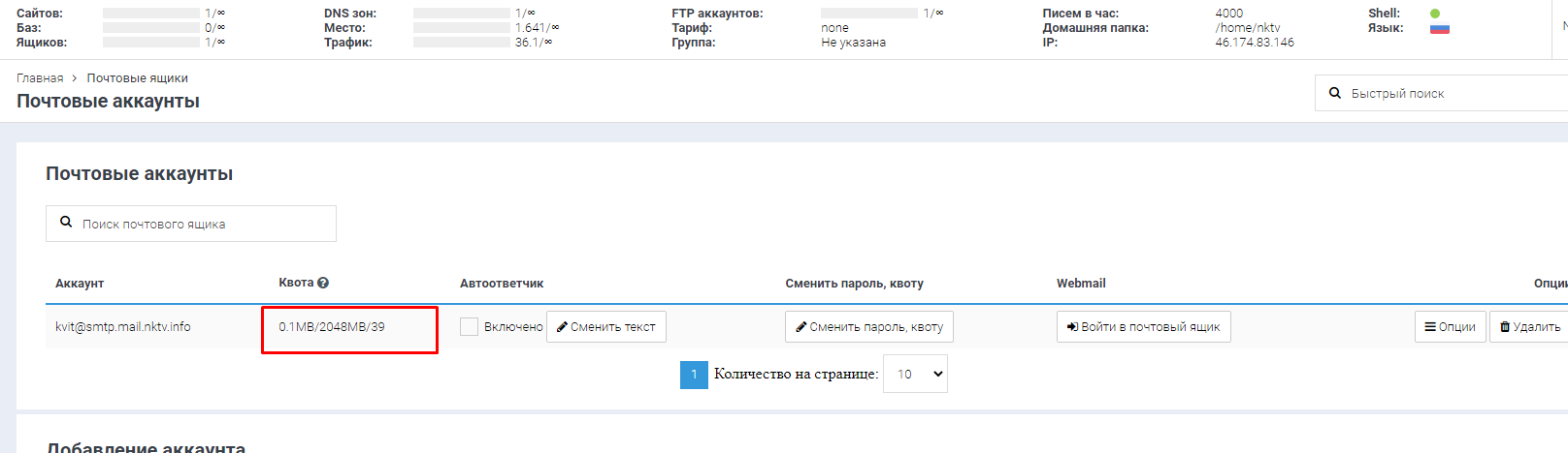

Спасибо, понял. А при отправке через SMTP статистика не меняется? Где-то можно узнать количество доставленных писем/писем не доставленных/общее кол-во отправленных?
на этом скрине показатель количества писем не меняется.
