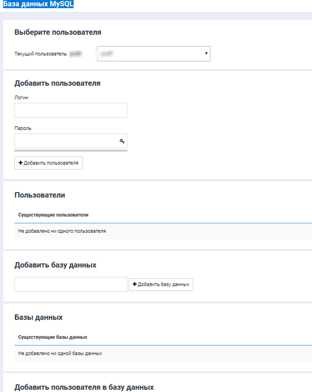

Приветствую! Возникла необходимость обновить MySql5.5 на MySql5.6 (Версия панели 1.0799) Сделал бекапы. Обновил через "Пакетный менеджер" и вроде как все получилось:
Сайты работают, в phpmyadmin заходит, но во вкладке "База данных MySQL" пусто! Нет ни баз, ни пользователей:

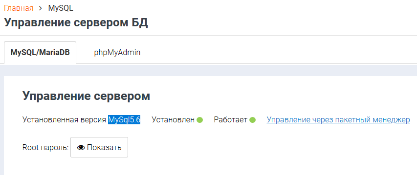

При попытке создать или пользователя базы или базу пишет: "Неверный Root пароль mysql"
Вот и думаю, в чем может быть проблема...Прошу помощи в данной ситуации.
(при обновлении изменился Root пароль Изображение проверил в etc/brainy/conf/mysql там пароль соответствует, тому что показывает Изображение, больше не знаю что еще можно сделать) :shock:

Не было ,особо, времени разбираться в проблеме, тем более сайты работали исправно...Сегодня решил починить, скайпом не пользуюсь, где тут чат - вообще не нашел...
Для начала обновил систему до версии 1.0807.20200210 - не помогло.
Поменял пароль MySql по SSH - не помогло.
Переустановил по новой версию MySql5.6 через пакетный менеджер...и все заработало! Все базы появились, но почему-то месячной давности.
Бекапы баз у меня были сделаны до начала данных процедур, поэтому перезалил и все - проблема решена.
Ну как-то так, может кому-то пригодится....
Замена пароля по ssh проблему не решает, так как панель не знает о вашем новом пароле.

Так как я не знал что произошло, пароль в SSH я прописывал такой же, какой прописан был в MySql5.6 и в etc/brainy/conf/mysql, ну что бы уж точно, везде был одинаковый...
Не знаю почему помогла переустановка MySql, ведь когда случилась эта проблема, я несколько раз переустанавливал и...бестолку...может обновление системы до последней версии помогло, так и не понял...
