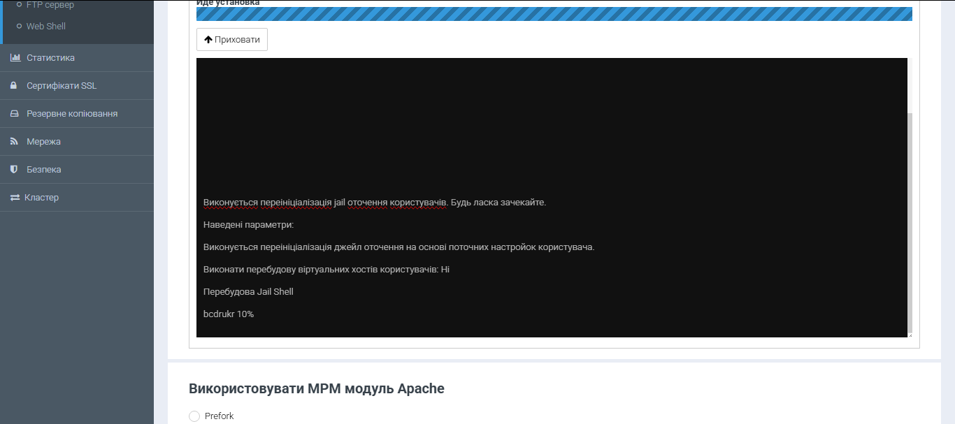

Еще раз попробовал переустановить связку, результат ниже. Дальше не идет.
FireShot Capture 070 - Керування сервером — BrainyCP - [s1.nashost.net.ua].png
FireShot Capture 070 - Керування сервером — BrainyCP - [s1.nashost.net.ua].png (54.22 КБ) 1273 просмотра

Как я понимаю вы имеете ввиду CentOS 9 Stream. Что такое CentOS 9.3 я не знаю. В любом случае они не поддерживаются, и поддерживаться не будут. AlmaLinux 8/9 поддерживаются. Перед установкой панели нелбходимо обновить систему. Выполнить с консоли из под рута, следующее
yum clean all && yum -y update
Потом запустить скрипт установки панели.
Обратите внимание, все эти операции надо выполнять в оболочке с root. Использование команда sudo не допустимо. Для перехода из под пользователя в сеанс root необходимо использовать команду если в этом есть необходимость.
На счет бекапов мне не понятно в какой ситеме вы их создавали. Если это некий CentOS 9, то ничего сказать не могу.
Используйте только те системы которые поддерживает панель.
Вот пример полной строки установки панели с набором сервисов по умолчанию для Almalinux 8.X, 9.X:
yum clean all && yum -y update && yum install -y wget && wget  -O install.sh http://core.brainycp.com/install.sh && bash ./install.sh
