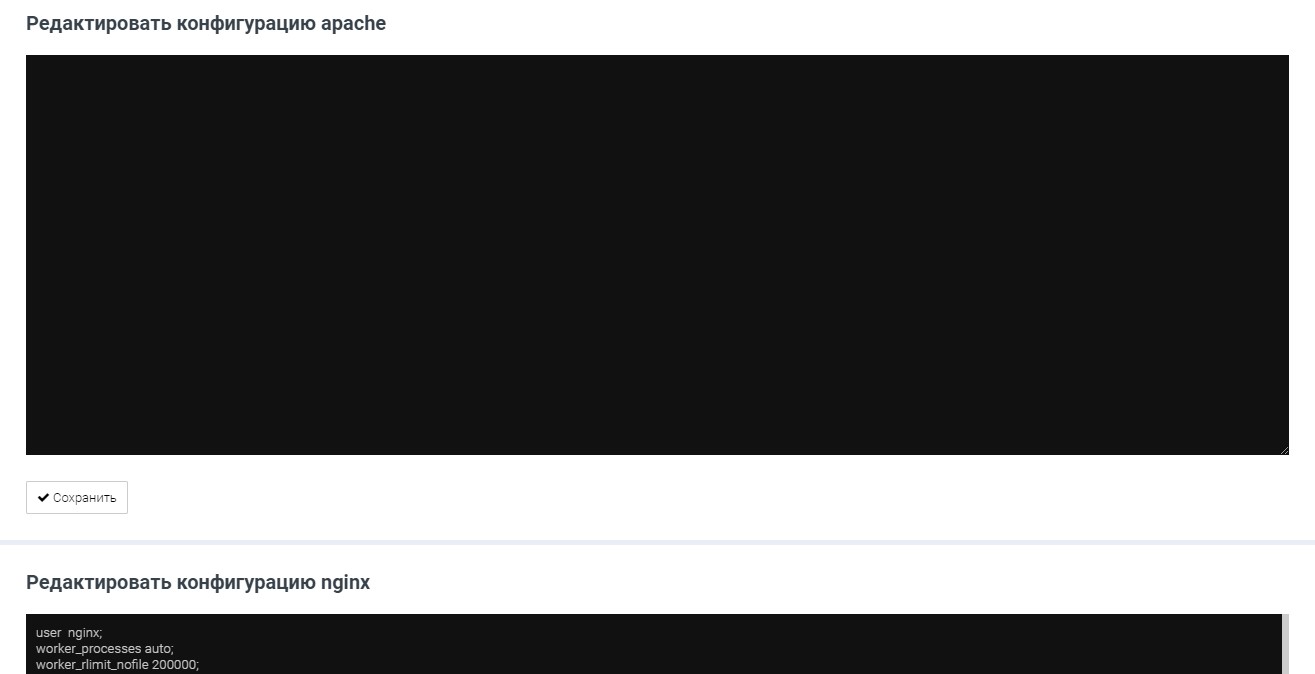

Добрый день тех поддержка. almalinux-9.1. Связка Apache+Nginx+php7.4
После обновления панели на 1.0960 не стартует Apache. Перестановка связки в панели результатов не дали. Снёс полностью сервер и переустановил заново. Apache не стартует опять. Что делать? Редактировать конфигурацию apache его просто нет

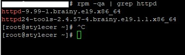

Re: SOS. После обновления. Apache не стартует
Сообщение alenka » Пт дек 15, 2023 1:27 pm
rpm -qa | grep httpd
systemctl status httpd
yum install httpd24 без подтверждения, покажите скрин

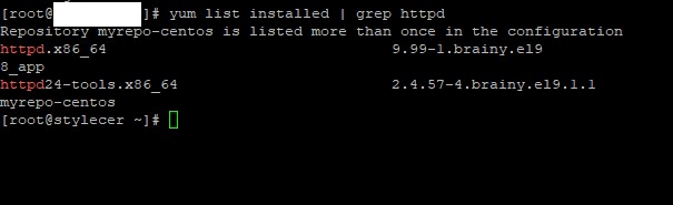

Сообщение sbury » Пт дек 15, 2023 1:59 pm
покажите вывод
yum list installed | grep httpd
Сообщение andrey_partner » Пт дек 15, 2023 2:54 pm
Вот
andrey_partner
Сообщения: 48
Зарегистрирован: Сб мар 14, 2020 2:25 pm
Сообщение andrey_partner » Пт дек 15, 2023 2:57 pm
И это

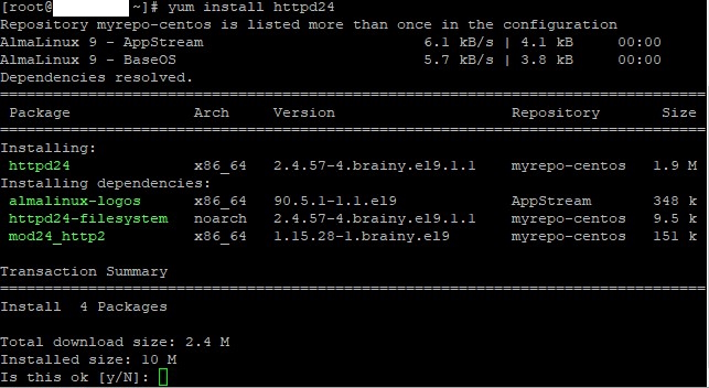

Сообщение sbury » Пт дек 15, 2023 3:16 pm
покажите вывод
yum install httpd24
