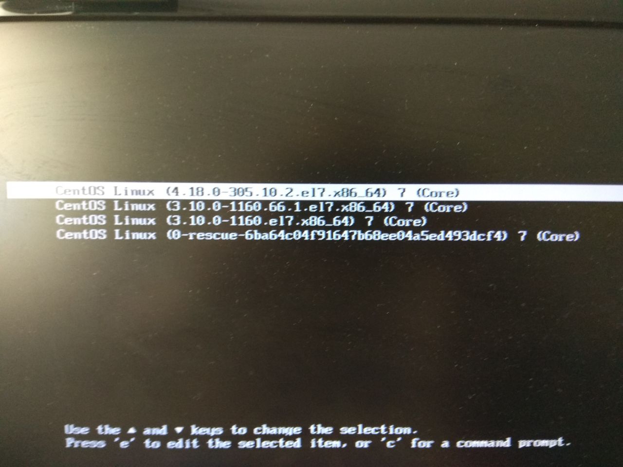

После пропажи света не загружается сервер. По SSH подключиться нельзя, перезагружал с кнопки, и тоже не панель ни сайты не открываются. Но если выбрать какую-то из операционок ниже все работает, а с первой в списке не работает и именно первая стартует автоматически после перезагрузки. Вчера когда все настроил такого не было, это именно после ночного пропадания электричества

GRUB_TIMEOUT=5
GRUB_DISTRIBUTOR="$(sed 's, release .*$,,g' /etc/system-release)"
GRUB_DEFAULT=saved
GRUB_DISABLE_SUBMENU=true
GRUB_TERMINAL_OUTPUT="console"
GRUB_CMDLINE_LINUX="crashkernel=auto rd.lvm.lv=centos/root rd.lvm.lv=centos/swap rhgb quiet"
GRUB_DISABLE_RECOVERY="true"
Прочитал что загрузчик можно отредактировать в файле grub. Что тут надо удалить или дописать чтобы грузился 2 или 3 пункт, или как починить сервер на 1 пункте, бо ничего не грузиться и по ssh. Более того, когда подключаться по первому пункту то и сеть не подключаеться, роутер не видит сервер как устройство.

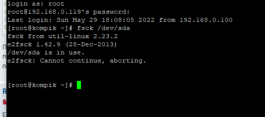

Команда будет что то вроде fsck /dev/sda, точнее у вас будут подсказки в терминале.
Это то, что мне выбило
Re: После пропажи света не грузиться сервер
Сообщение alenka » Вт май 31, 2022 7:59 am
Нет, эта команда при повреждении файловой системы, и устройства могут быть разные.
Если терминал работает, смотрите логи из что именно не запускается.

Не помогло. А можно как-то поменять порядок загрузки, чтобы грузилась 2,3 строчка, а не первая? На 2 и 3 все работает, и пингвинчики даже сверху появляются :D , а на первой нет :oops:

А как поменять последовательность загрузки? Чтобы второй пункт грузился? Это можно как-то сделать?
